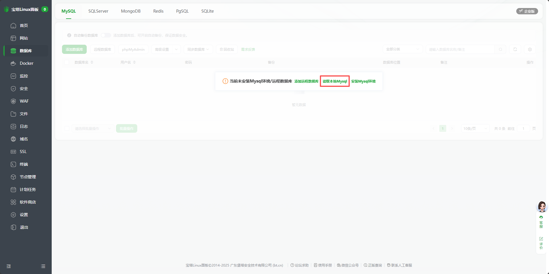

第二步:点「读取本地数据库」
在数据库页面顶部,点击【读取本地数据库】按钮。
读取本地数据库

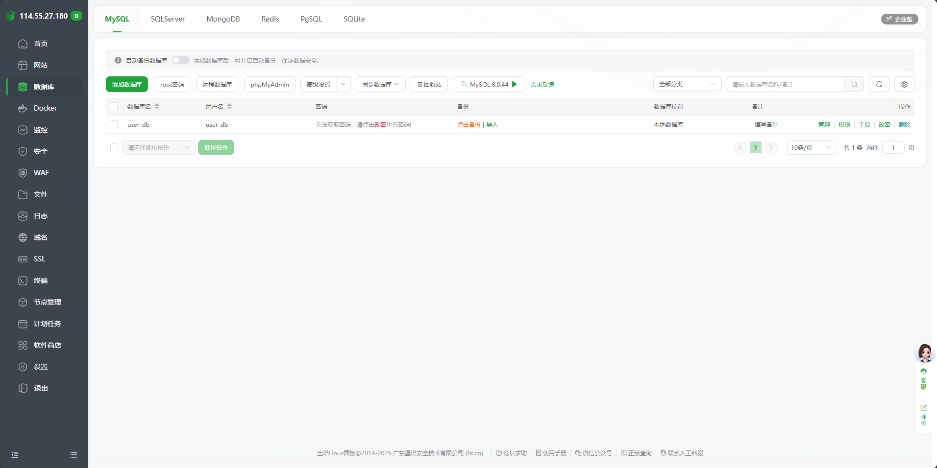

第三步:输入 MySQL 的 root 密码
在弹出的对话框中,输入 MySQL 的 root 密码,然后点击【确认接入】。
输入 Root 密码

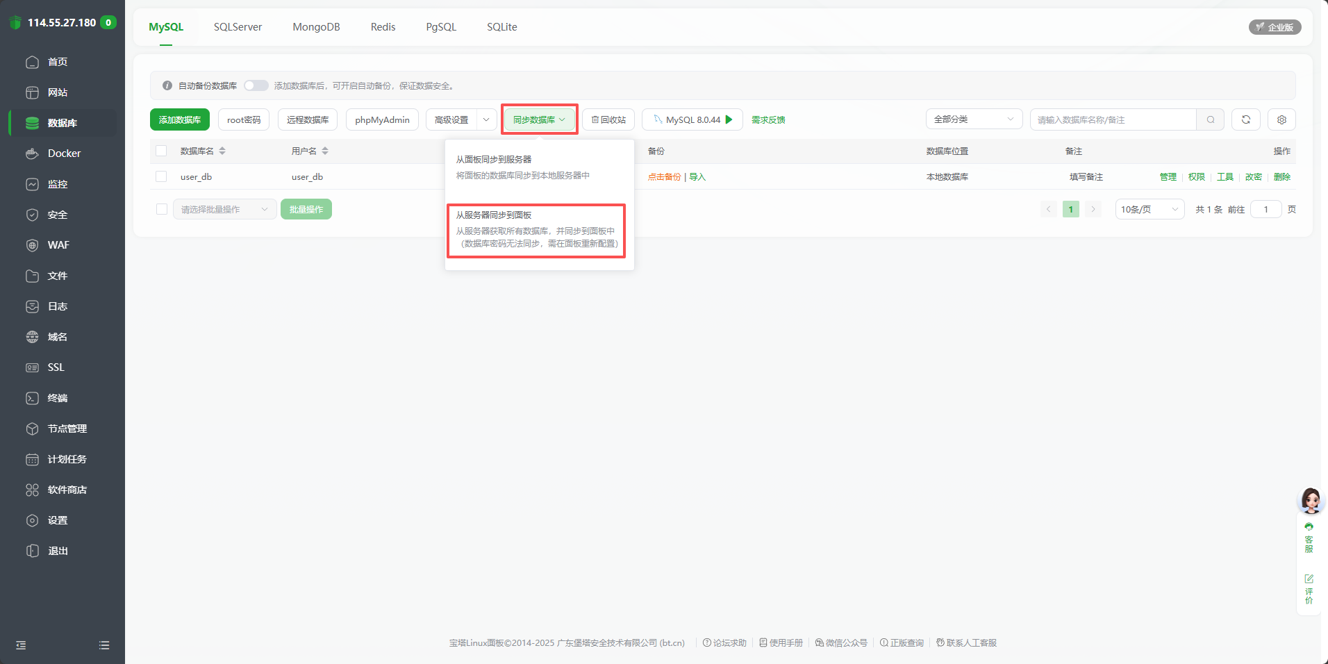

第四步:从服务器同步到面板
接入成功后,点击【从服务器同步到面板】按钮,面板会自动读取服务器上的所有数据库并显示在列表中。
同步数据库
到这一步就完成了,服务器上原有的所有数据库现在都能在宝塔面板里看到并管理。
