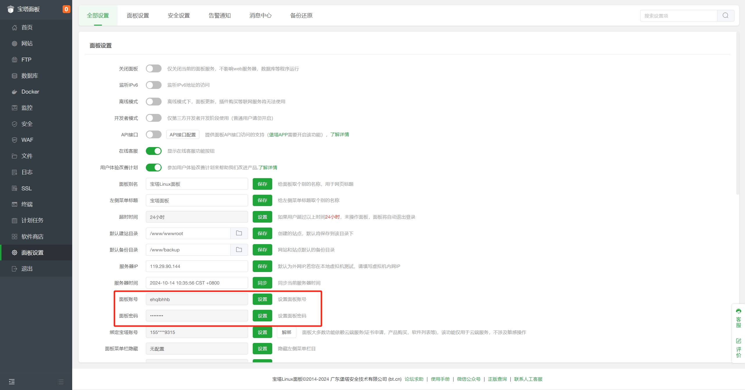

  1. 在面板设置页面,找到**「面板账号」和「面板密码」,点击对应的「设置」**按钮。

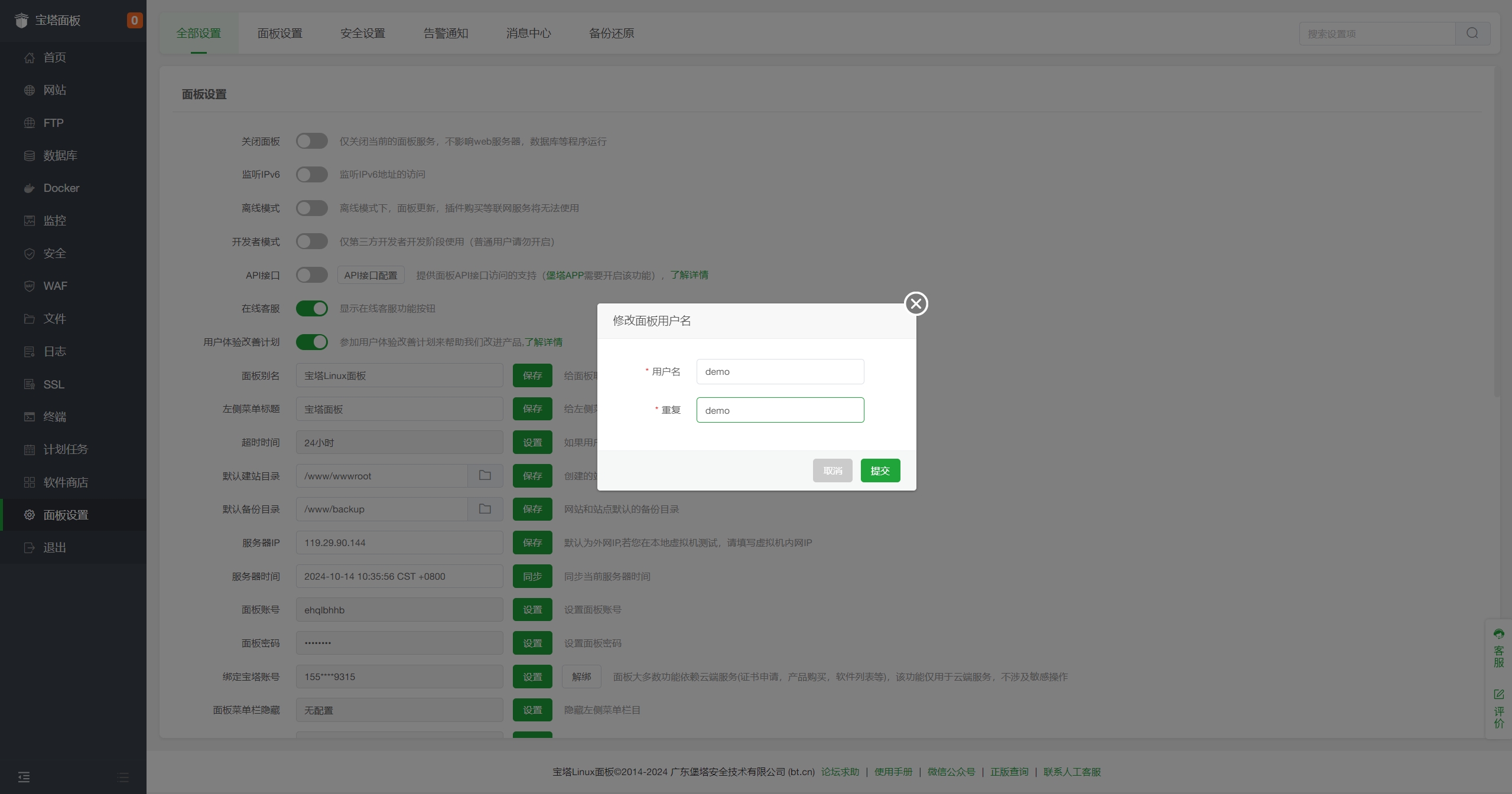

  1. 以修改**「面板账号」为例,在弹出的对话框中输入新的用户名,点击「提交」**按钮即可。修改密码的操作完全一样。
修改用户名对话框
注意:提交修改后面板会自动退出登录,你需要用新的用户名或密码重新登录。这是正常现象,不是账号出问题。
