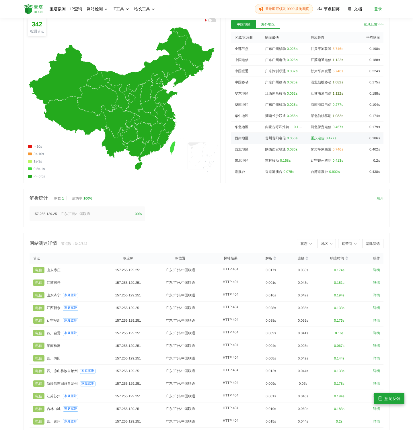

对 www.bt.cn 一个不存在路径的 HTTP 拨测结果页,342 个节点全部成功但全部返回 HTTP 404

实测:342 个节点全部成功,但全部返回 404
本次对 http://www.bt.cn/nonexistent-page-404demo(一个不存在的路径)的 HTTP 拨测(2026-09-25,北京时间),选中 342 个节点、成功 342 个、失败 0 个(成功率 100%),覆盖 59 个省份/地区(大陆 31 个、港澳台及海外 28 个)。
关键在状态码分布:
HTTP 状态码 节点数
404 342
342 个节点全部成功,但全部返回 404。这组数据把「节点成功」和「页面正常」之间的区别展示得很清楚:服务器和网络都完全正常,342 个节点无一超时、无一失败,只是这个路径确实不存在,所以每个节点都如实拿到了 404。
404 时响应有多快,也说明服务器没出问题
从耗时看,这次拨测的响应速度同样正常,进一步佐证「问题在页面、不在服务器」:
  • 总耗时中位数 173.5ms、官方聚合平均 259.5ms;
  • 最快节点 25.5ms(广东-广州-移动),最快的 5 个节点都在广东,25.5–44.4ms;
  • 最慢节点 6469.6ms(新西兰),是海外节点跨境的正常水平。
如果服务器本身挂了,节点会表现为失败或超时;而这里 342 个节点都能拿到响应、只是返回 404,且响应速度与正常网页一致——说明服务端程序运行正常,只是路由/路径指向了一个不存在的资源。
