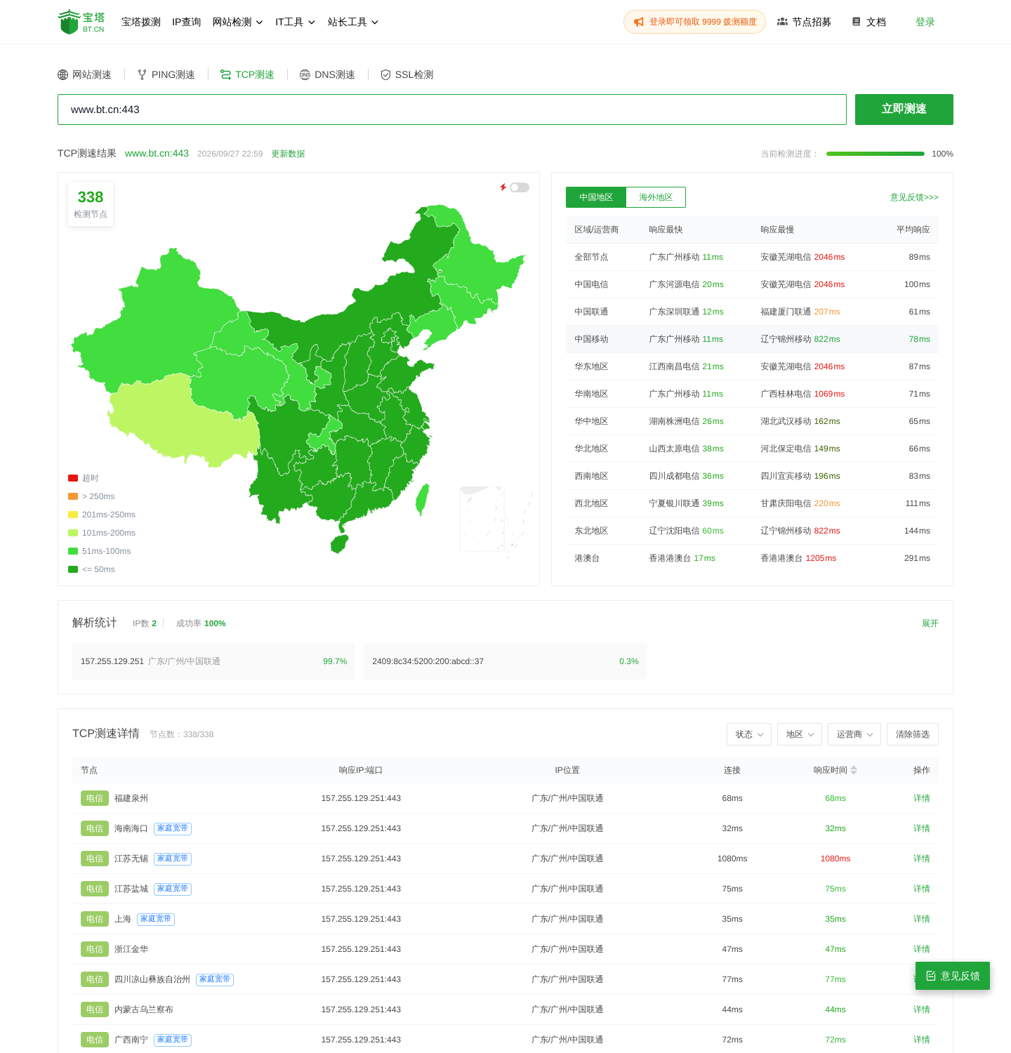

实测一:443(该开放)—— 338 个节点全通
我于 2026-09-27(北京时间)对 www.bt.cn:443 做了一次 TCP 拨测:
| 指标 | 本次运行 |
| 参与探测节点 | 338 个 |
| 节点成功 | 338 / 338(成功率 100%) |
| 失败节点 | 0 个 |
| 总耗时中位数 | 62.4 ms |
| 覆盖省份 | 59 个(大陆 31 个,港澳台及海外 28 个) |
下图是这次运行的结果页截图(表格数字与截图来自同一次运行):
338/338 全通,说明 443 端口在全国绝大多数节点视角下都是开放的——这正是网站对外提供 HTTPS 服务该有的状态。

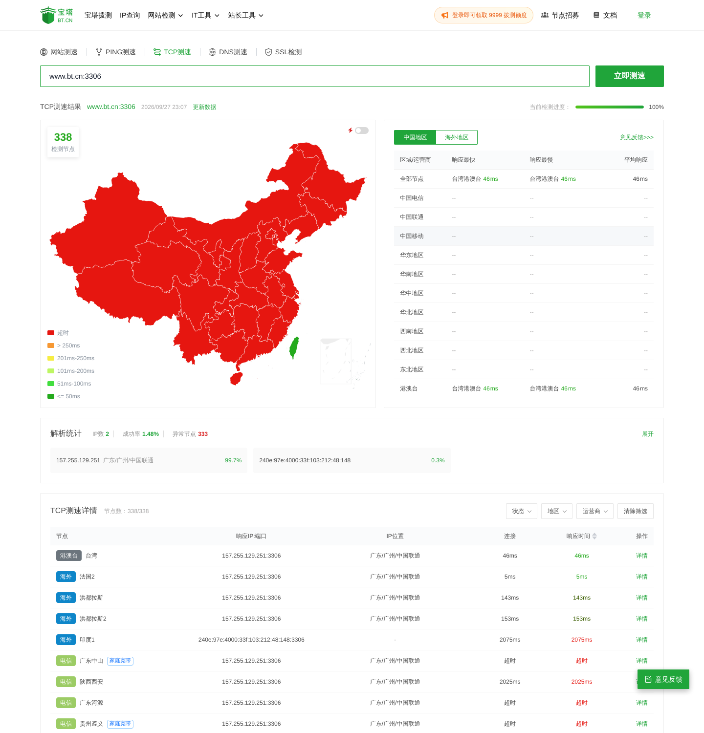

实测二:3306(该关闭)—— 333 个节点失败
作为对比,再测数据库端口。对 www.bt.cn:3306 做一次 TCP 拨测:
| 指标 | 本次运行 |
| 参与探测节点 | 338 个 |
| 节点成功 | 5 / 338(成功率 1.5%) |
| 失败节点 | 333 个 |
| 失败原因 | TCP_CONNECT_FAILED(连接超时 / 拒绝 / 网络不可达) |
333/338 节点连接失败,失败原因统一是 TCP_CONNECT_FAILED,明细里报 i/o timeout(连接超时)、connect: network is unreachable(网络不可达)、permission denied(拒绝)——这正是「端口上没有对公网开放的服务」或「防火墙拦截了连接」的典型表现。
值得留意的是,少数 5 个「成功」节点都在海外或港澳台(运营商分布为海外 4 个、港澳台 1 个),属于个别线路的偶然连接,不代表 MySQL 端口真的对公网开放了。
