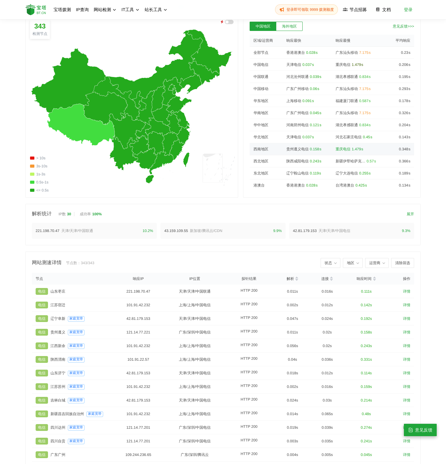

下面用对 www.qq.com 的一次真实 HTTP 拨测,演示怎么看。
对 www.qq.com 的一次 HTTP 拨测结果页:343 个节点全成功,解析 IP 分布在大陆电信/移动/联通与新加坡腾讯云 CDN
证书剩余天数:同一个域名,两个不同值
本次对 www.qq.com 的 HTTP 拨测(2026-09-25,北京时间),选中 343 个节点、成功 343 个、失败 0 个(成功率 100%),覆盖 59 个省份/地区(大陆 31 个、港澳台及海外 28 个)。所有节点 HTTP 状态码都是 200,但每个节点返回的「证书剩余天数」并不一致,出现了两个值:
证书剩余天数 节点数
35 天 304
183 天 39
304 个节点看到的证书只剩 35 天,39 个节点看到的证书还剩 183 天。同一个域名,为什么差这么多?把天数拆到各节点的解析 IP 位置,答案就清楚了。
35 天和 183 天,分别是谁看到的
把「证书剩余天数」和「解析 IP 位置」对应起来,两种天数的节点分布完全不同:
证书剩余天数 节点主要位置
35 天(304 节点) 大陆电信/移动/联通(广东深圳、上海、天津、江苏南京、湖北武汉等)
183 天(39 节点) 新加坡腾讯云 CDN(34 个)、台湾台北、广州腾讯云 CDN、印度尼西亚
看到 35 天的节点集中在大陆——广东深圳电信 51 个、上海电信 46 个、广东深圳移动 38 个、天津联通 35 个、天津电信 32 个等;看到 183 天的节点集中在海外 CDN——新加坡腾讯云 CDN 34 个,其余散在台湾、印度尼西亚和广州腾讯云 CDN。
这说明 www.qq.com 在不同地区走的是不同批次的证书:大陆边缘节点还挂着快到期的旧证书(剩 35 天),海外 CDN 节点已经换上了新证书(剩 183 天)。证书轮换是分批进行的,所以同一时刻不同节点看到的剩余天数会不一致。
